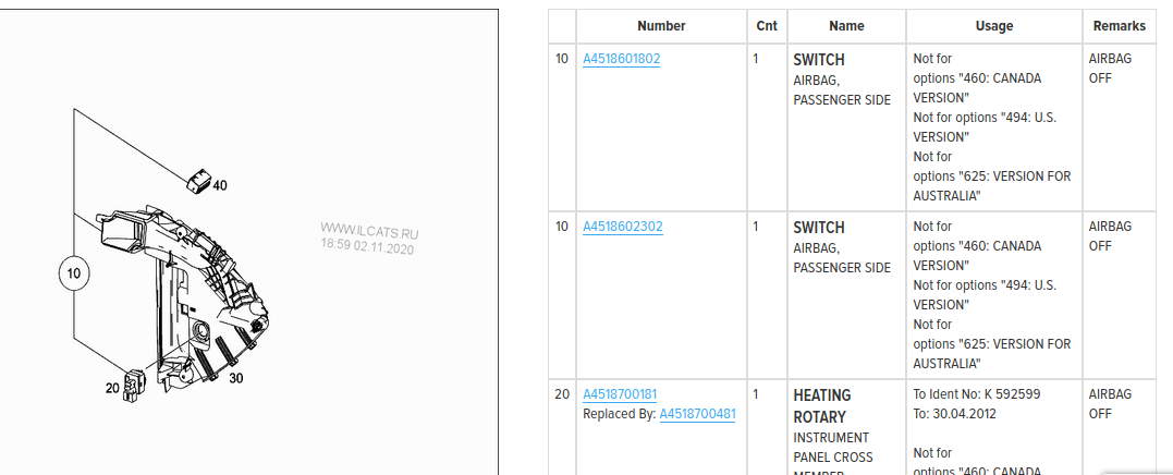

bufala pazzesca! esiste il kit, sulla mia del 2007 è presente come accessorio mentre sulla ex mia del 2009 non c'èra!! questo in foto è l'interruttore che va montato a destra del cruscotto, mi manca la spia che va al centro del tetto tra i parasole!! il cablaggio elettrico esiste su tutte!!
