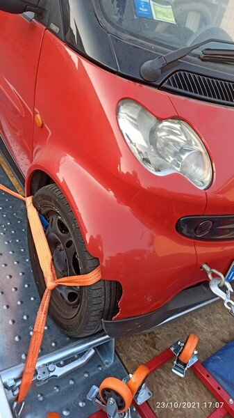

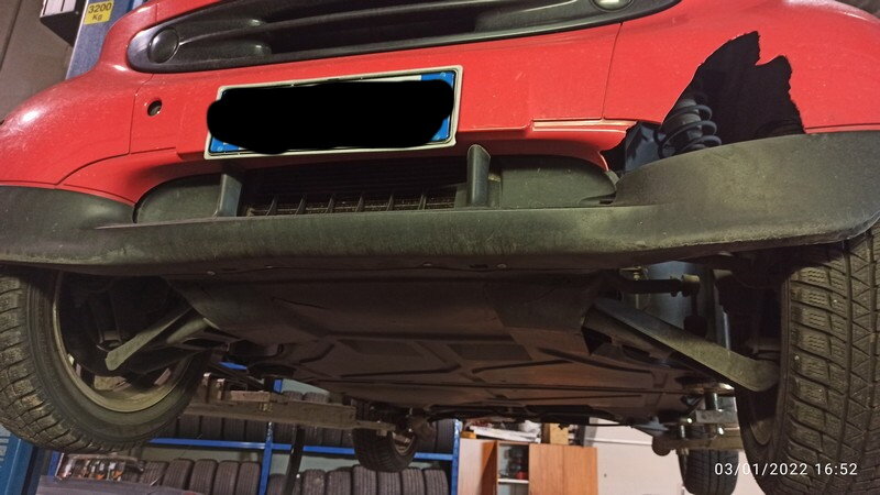

Nel frattempo ho iniziato a usarla e il 3/1 un pezzo di camion vagante sulla provinziale ha centrato il frontale ... ovviamente senza risarcimento.
Portata in carrozzeria abbiamo completamente sostituito il frontale in quanto rotto.

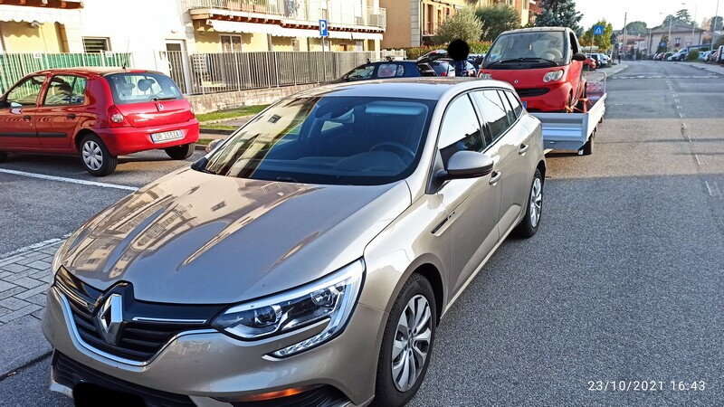

Ritiro

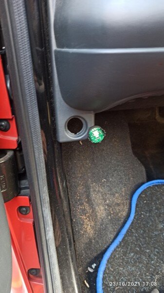

Stato iniziale

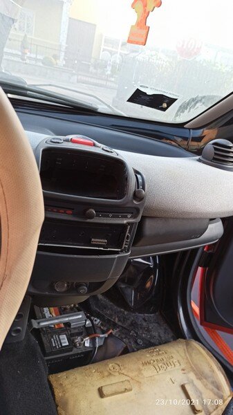

Stato iniziale

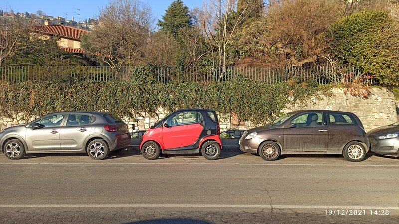

Primo giro con gomme vecchie

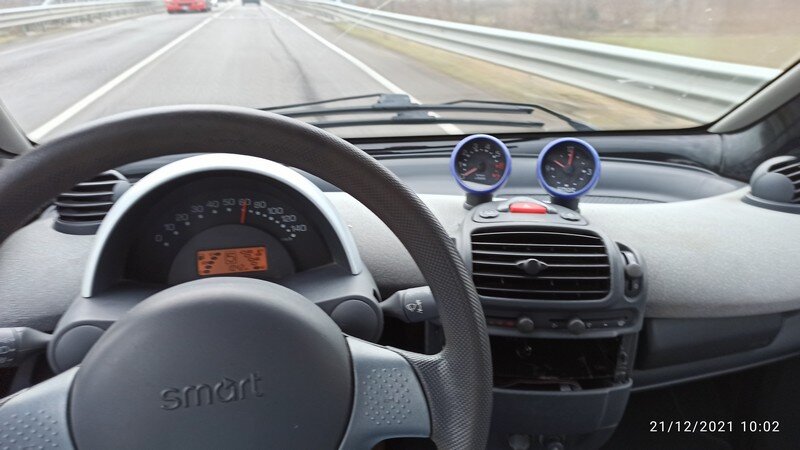

Montate le "orecchie" e si inizia a lavorare, timidamente e senza vivavoce

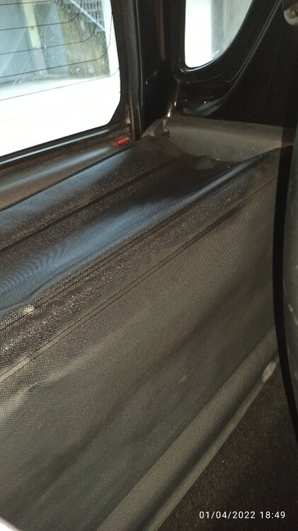

Stato dei sedili iniziale

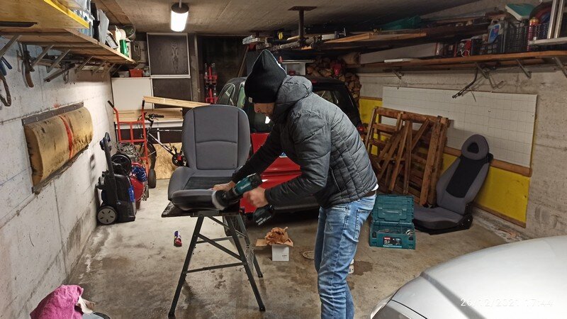

Lavaggio

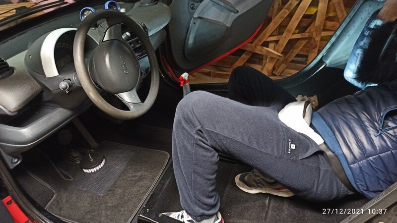

Pulizia interna
Danno camion
Dopo la carrozzeria

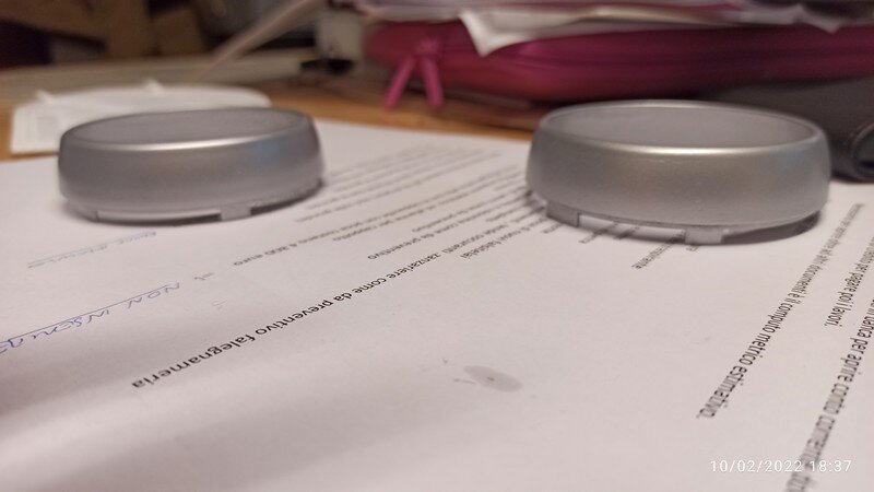

Verniciatura anellini con bomboletta di avanzo

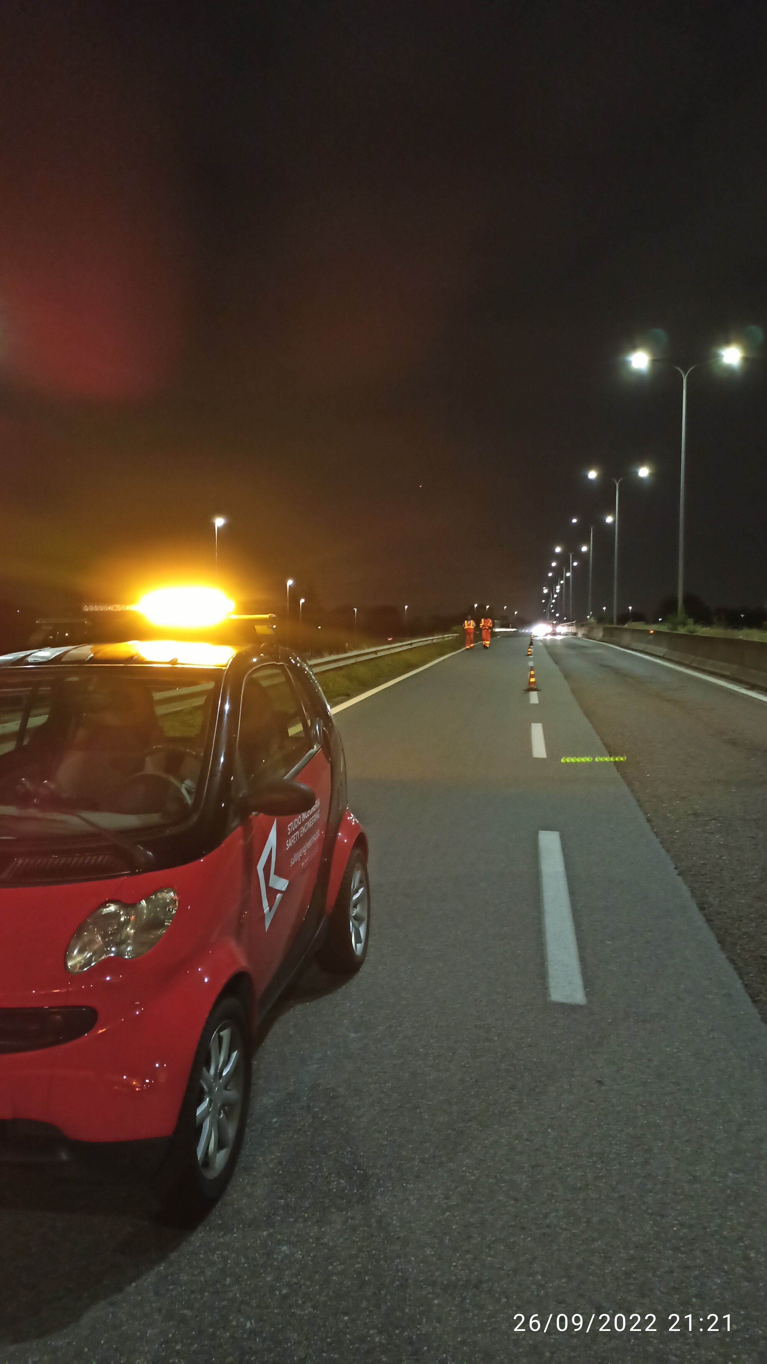

Pronta per i lavori notturni in tangenziale.

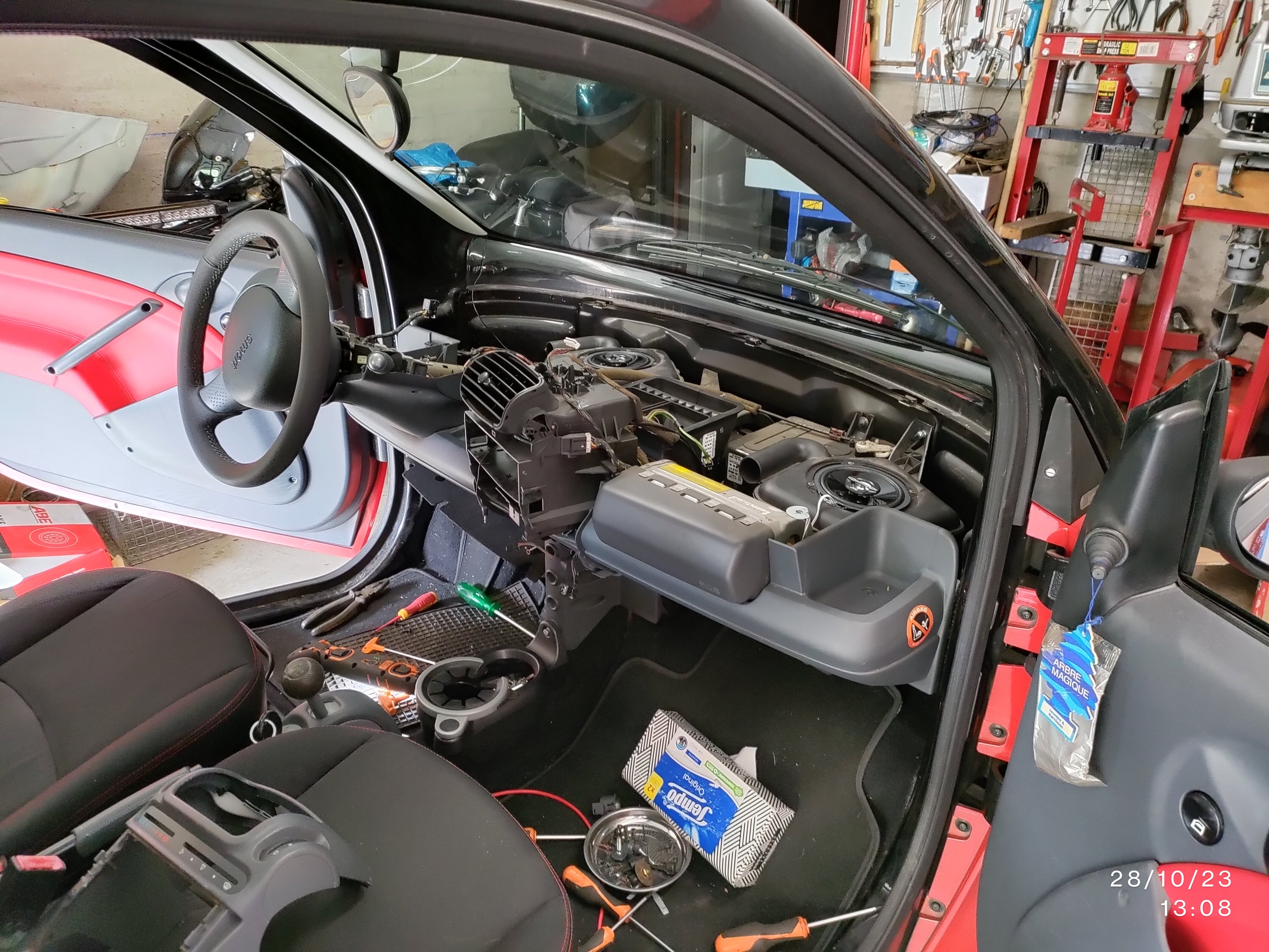

Casse montate, con l'occasione ho inserito anche l'antenna dab.
Onestamente pensavo a miglioramenti più sensibili, ma la smart acusticamente è terribile.
Vale la pena di mettere un sub?

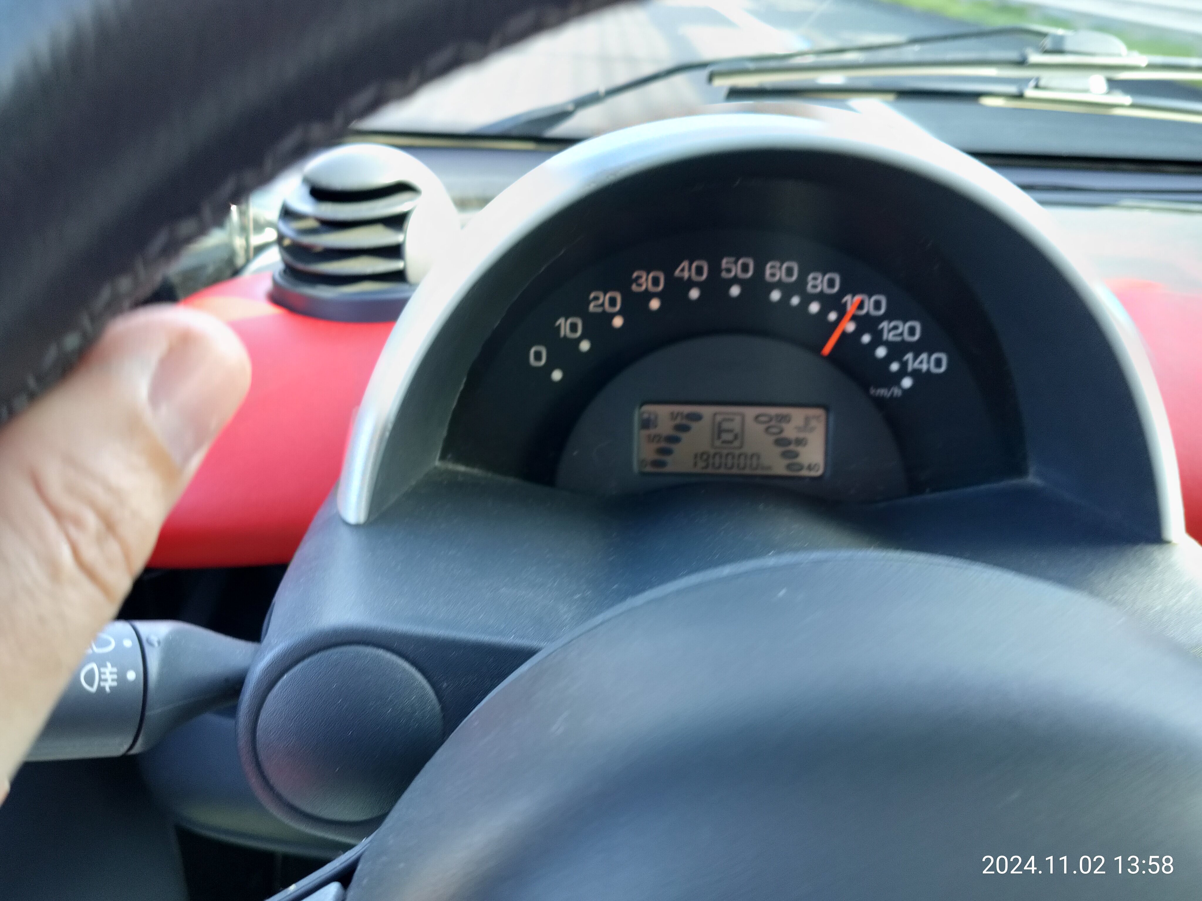

Oggi traguardo 190000km ...

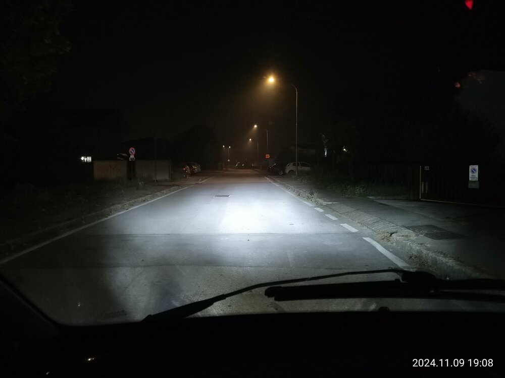

Dopo che la settimana scorsa mi ha accompagnato per piu di 1000km in meno di 5 giorno, ho deciso di farle un regalo...
Nuovi fari sostituiti !
Adesso finalmente si vede qualcosa e la regolazione altezza è tornata a funzionare :)
Con l'occasione ho messo le lampadine a led, tanta roba.
Modificato da olciccio
