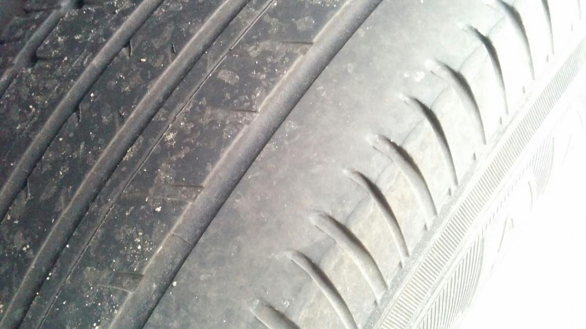

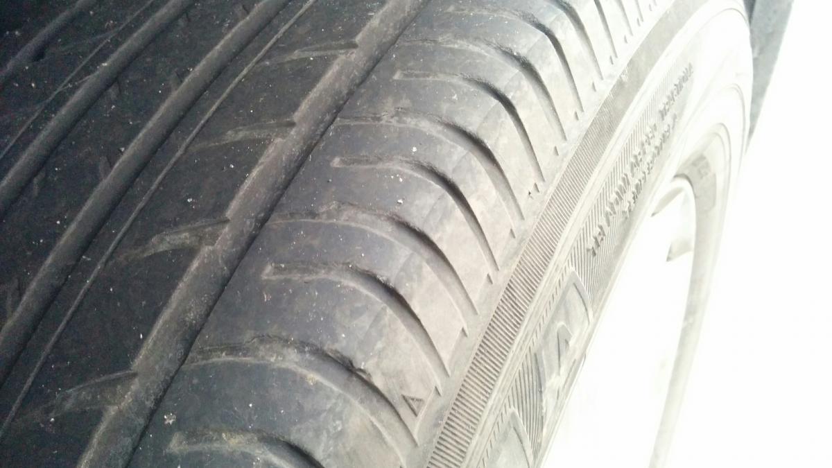

Inviato January 13, 201511 yr comment_558082 Le yokohama dopo 20.000 km hanno le spallette completamente consumate. Sono le gomme uscite in dotazione con l'acquisto della cx5. Allego le foto delle gomme di dietro completamente consumate e quelle davanti che si salvano.. Secondo voi vanno sostituite? E poi mi conviene sostituire tutte e quattro o solo quelle dietro? Segnala
Inviato January 13, 201511 yr comment_558086 Non mi sembra che quelle davanti si salvano,sono completamente consumate tutte e 4 non ci sono piu le fessure sul battistrada per far defluire l'acqua fai un po te....in caso di pioggia plani sull'acqua... Segnala

Inviato January 13, 201511 yr comment_558127 Mi sembra ci sia un consumo regolare e che la gomma non sia scalinata. Semmai è strano si consumi più dietro Segnala
Inviato January 14, 201511 yr comment_558212 quando si consuma una parte del pneumatico(spalla interna od esterna)la questione è da ricercare nella campanatura. Segnala
Inviato January 14, 201511 yr comment_558219 Giusto. Ma bisogna anche capire se la cosa è voluta dal costruttore o meno Segnala

Inviato January 15, 201511 yr comment_558275 Davvero... l'interna in appoggio, l'esterna in trazione con meno peso ...Avoja a cambia' gomme . Per il nostro amico , sicuramente la campanatura ,come detto da Giulio, ha influito su quel tipo di consumo. Sulla golf , ho il problema opposto , essendo un po' ''aperta'' mi consuma le gomme piu' all'interno in modo piu' marcato . Bmw serie 1 invece consuma molto all' esterno , diciamo che le varie campanature sembrerebbero proprio una ''caratteristica'' di vari modelli di auto Segnala
