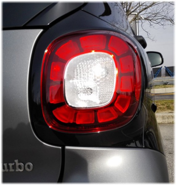

Ritirata lo scorso venerdì, vi presento la Smartgilla, una C453 90 Turbo Twinamic 18th Anniversary
Oltre alle foto, il dettaglio delle modifiche aggiunte alla già ricca dotazione di serie di questa Limited Edition  :bnat:
- Installazione sensori di parcheggio posteriori (4 di cui due in tinta paraurti)
- Installazione illuminazione ambient nel vano piedi
- Installazione soglie battitacco
- Verniciatura in tinta Tridion (nero lucido) delle calotte specchietti e della griglia della presa d'aria sul Tridion
Sostituzione delle lampadine esterne:
- H4 abbaglianti/anabbaglianti con alogene Philips White Vision 4300°K
- H16 fendinebbia con alogene Lampa Xenon-Ice 5000°K
- PY21W indicatori di direzione anteriori e posteriori con alogene Philips Silver Vision
- WY5W indicatori di direzione laterali con alogene Osram Diadem Chrome
- W5W luci targa con LED Ledmania 80 lumen 5000°K
Sostituzione delle lampadine interne:
- lampadine plafoniera e baule con  LED Ledmania 166 lumen 5000°K

Wooow bella..non vedo i sensori e non apprezzo la scritta turbo..per il resto tutti i miei complimenti perché è molto bellina ..goditela un sacco, buoni km.. :)

una curiosità,ma le luci le hai montate autonomamente? o te le sei fatte montare? in caso sia fattibile domani mi ci metto e provo a montare le philips da solo......c'è da dire che guardando in giro però non ho trovato nessun tutorial. tutti per 451...
  • Autore
Le ho comprate e consegnate per montarle prima di ritirare la vettura  :)
"favore" che in MB mi è stato negato con la scusa "da qui deve uscire tutta stock".....
  • Autore
Immagino ... spesso dipende dal consulente di vendita e/o assistenza essere collaborativo o meno su questi dettagli, molti fanno storie !
Vai dall'elettrauto o da un carrozziere di fiducia se cel'hai   :)
